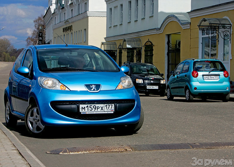

Тест трех микролитражек. Выбираем городской автомобиль

Сказать, что «ФИАТ-Панда» популярен в России – погрешить против истины. Шанс увидеть на столичных улицах «Майбах» на порядок выше, чем скромную «Панду». Впрочем, парк нынче становится разнообразнее. Удовлетворив потребность в удобном средстве передвижения, впору задумываться об автомобиле с характером.
«Панда» выделяется ростом – она заметно выше ставшего негласным стандарта 1500 мм. Под стать и компоновка – большие колеса, короткая база, маленькие свесы – с парковкой у бордюра проблем не будет. Все вроде бы с прицелом на практичность – высокая посадка, хороший обзор, вместительность при коротком салоне… По крайней мере, в этом убеждает внешность.
Вот только почему на высоком сиденье неудобно? Потому что подушка практически горизонтальна. Если опустить ее задний край, даже водитель среднего роста, отодвигаясь подальше от руля, вынужден слишком сгибать ноги. Высоко сижу, далеко гляжу... Это Машенька, сидя в кузовке на горбу медведя, была довольна. Из кузовка «ФИАТ-Панда» при плотном движении смотреть надо на 360 градусов, а наружные зеркала размером и формой схожи с теми, что были на ВАЗ-2106. Кроме того, правое на четверть перекрыто передней стойкой.
Двигатель хорошо тянет с низких оборотов, а короткий рычаг переключения передач сам ложится в руку. Четыре цилиндра и 1242 «кубика» – вполне «взрослый» объем на фоне трехцилиндровых соперников. Добавим плотную подвеску с хорошей энергоемкостью. Но ехать по разбитым дорогам придется осторожно, поскольку просвет – 132 мм, а защиты моторного отсека нет. С увеличением скорости излишняя «упругость» подвесок превращается из достоинства в недостаток – «Панду» ощутимо подбрасывает на коротких волнах, в поворотах она сильно кренится, а при проскальзывании колес подвеска усугубляет и без того заметную склонность к заносу.
Шустрая в городе, на шоссе «Панда» заметно теряет прыть – высокий угловатый кузов с трудом рассекает воздух на скорости больше 120 км/ч. А ведь по педали еще заметный запас. Расход топлива с учетом большого загородного пробега – приемлемые 6,46 л/100 км.

Автоматическая трансмиссия создана для города. Совместим ли гидромеханический автомат с трехцилиндровым мотором объемом 0,8 л? Если речь о городской эксплуатации, то тандем двигатель-коробка «Шевроле-Спарка» показывает себя с лучшей стороны. Плавный разгон, своевременное переключение на пониженную… Нажав педаль газа до упора, до городских 60 км/ч разгоняюсь меньше чем за 8 секунд – вполне достаточно, чтобы не выпасть из потока.
Проблемы с динамикой начинаются за городом. Разгон с 80 до 120 км/ч занимает полминуты. На полигоне «Спарк» с автоматом едва преодолел 125 км/ч. Чтобы поспевать в темпе ФИАТа и «Пежо», водитель «Спарка» вынужден почти постоянно «давить в пол». Самый маленький автомобиль со слабым мотором продемонстрировал зверский аппетит: 8,8 л/ 100 км! На этом фоне «вязкая» и недостаточно информативная педаль тормоза показалась небольшим недостатком!
Зато даже при условии, что стрелка тахометра редко падала ниже 4000 об/мин, комфорт в «Спарке» оставался на достаточном уровне. А еще – ни один разъезд с грузовиком при сильном боковом ветре не добавил водителям седых волос. С удобством посадки все тоже нормально. И даже сиденье водителя, несмотря на миниатюрность и короткую подушку, обеспечивает вполне приемлемую позу. Дискомфорт возникает из-за несоответствия наклона подушки уровню пола и недостаточной ширины салона. Впрочем, это не помешало «Шевроле» снабдить «Спарк» комплектом ремней и подголовников на пятерых.
«Спарк» по-английски – искра, огонек... Что будет, если пустить искру в масло гидротрансформатора? Правильно, не загорится… Так что лучшим выбором для «Шевроле-Спарк» будет литровый мотор с механической коробкой (ЗР, 2006, № 1). С ним «Спарк» не уступает в динамике и скорости «Панде», довольствуется бензином АИ-92, а за городом окажется даже экономичнее.

Автомобилю, который привлекает внешне, охотнее прощаешь недостатки. Дизайн «Пежо-107»: оригинально, коротко, лаконично. Интересна комбинация окрашенного бампера с черным энергопоглощающим элементом в середине. Контактная парковка в Париже не редкость.
От маленького автомобиля не ждешь простора, но «Пежо-107» очень вместителен. Он единственный из трех тестируемых, где водитель двухметрового роста может сесть сам за собой, пусть даже впритык. Конечно, сиденья простоваты и по отделке, и по контуру, но общее ощущение благоприятно для ездоков самой разной комплекции. Высоким понравился рычаг роботизированной коробки передач, который не залезает под коленку на первой или второй. Впрочем, чудес нет – салон выше и шире соперников, но багажный отсек очень скромный.
Первое знакомство немного огорчило – вибрации трехцилиндрового мотора показались слишком заметными, голос – громким. Не понравился и бедный интерьер – от голого металла дверей мы отвыкли. В дороге впечатления изменились. Порадовали отличная стабильность машины на неровном покрытии и впечатляющая цепкость в поворотах.
Несмотря на короткую базу, «Пежо» отлично стоит на дуге и прощает ошибки водителя, стремящегося запихнуть машину в слишком крутой поворот. Не подкачал и электроусилитель руля: с ним хорошо чувствуешь начало скольжения колес. ABS на «Пежо» оказалась самой результативной не в ущерб чувству педали, а результат торможения со 100 км/ч хорош даже для более солидных машин. В общем, чтобы пошустрить на извилистой дорожке, машина вполне подходит. Но жесткая подвеска с достойной энергоемкостью, хорошо поспособствовав управляемости, оказалась не лучшей по комфорту.
Динамика, даже на фоне резвой «Панды», заметно лучше, особенно в загородном диапазоне скоростей. Неудивительно, что максимальная скорость тоже достойная (и, кстати, соответствует заявленной). А вот разгон с места похуже: «робот» бережет сцепление, да и передачи длиннее. В этом классе автомобилей роботизированная трансмиссия себя вполне оправдывает: ускорения невелики, переключения комфортны, а потери мощности намного ниже. Хорошая аэродинамика, современный двигатель и оптимально подобранные передачи сделали «Пежо-107» чемпионом в экономичности: 6,06 л/ 100 км. Неплохо с учетом московских пробок и не самого экономичного стиля езды на шоссе.
