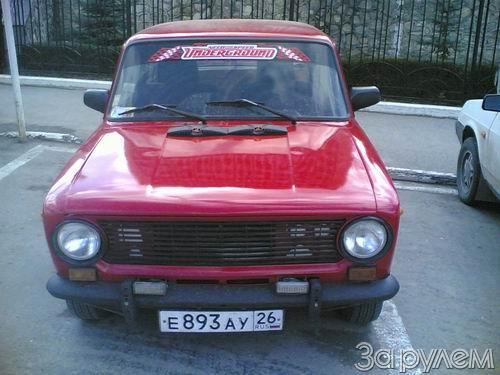

Вариантов было мало, вернее их было два 2101 или 2103, но что-то с тройками как-то глухо было и мне попалось объявление о продаже 2101, за приемлемую цену, да ещё и друзья помогли (Машенька спасибо). Посмотрел и купил её, не задумываясь.
И вот она у меня во дворе, на том самом месте, где когда-то ставил свой Жужж, красненькая, стоит и улыбается.
