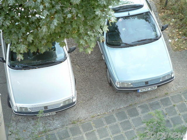

Но когда увидел уже это авто, сразу понял – беру! Так сразу, с одного внешнего вида. То есть сразу понял, что этот автомобиль – мой! Поздоровавшись с хозяином, мы поехали на большую стоянку при супермаркете, дабы осмотреть авто, и чуток на нем покататься.
Пежо был поставлен на учет в сентябре 1993 года, причем выпущен в сентябре 1992. Так часто бывает, но для немцев важна дата постановки на учет, а не выпуска. Несмотря на это, на одометре было всего 35 тысяч километров – сказка о дедушке, ездившем в супермаркет по воскресеньям, подтверждалась. И бриф, техпаспорт, говорил о том же – у авто было два владельца, 34 и 33 годов рождения. Отец нынешнего продавца умер совсем недавно, и машина осталась без дела.
Лак выглядел почти новым, несколько царапин, правда, портили картину. Ну, ничего, на скорость вроде не влияет. При открытии капота из под обивки капота посыпались желуди – и сыпались потом еще долго. Белка, видимо. Обойдя по кругу, проверив все болевые точки, ничего криминального не нашел. Продавец же, убоявшись моего нахмуренного лица, сразу скинул 500 условных европейских единиц. Ударили по рукам, и старенький автомобиль со смешном пробегом я почти купил.
Жена авто поначалу забраковала из за непривычного серо-голубоватого оттенка – цвет совершенно непривычный для глаз русских женщин. А цвет автомобиля – самое главное для слабого пола. Когда говоришь, что купил авто, первое, что спрашивают дамы – какого цвета? Но потом она смирилась.
