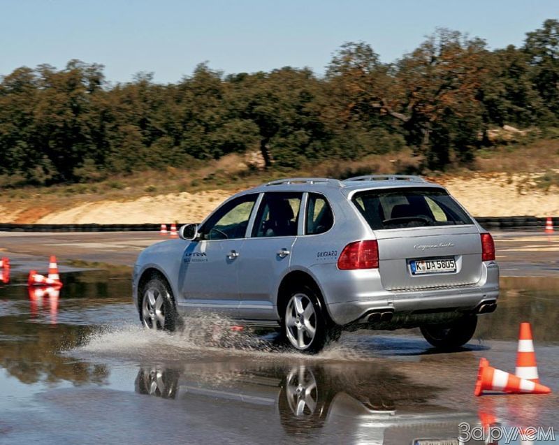

На закрытой трассе нас ждали другие автомобили и другие шины: «Сессанта» для скоростных вседорожников и новый – третий – «Спортрак». Последний великолепно подошел к «Альфа-Ромео Спайдер» – на гоночной трассе автомобиль даже с выключенной ESP был идеально послушен. Лишь тонкий шелест-писк шин в быстрых поворотах и стрекот ABS перед входом в более крутые напоминали, что это предел. Была в ассортименте и мокрая трасса со змейкой и тормозным коридором, а в завершение удалось обкатать новый «Фредештайн» на «Ауди-RS4». Обувь вполне достойна прекрасного автомобиля – тем более что и типоразмеры (от 275/40R17 до 295/25R20), и индекс скорости шин (Y, до 300 км/ч) намекают, что им многое по плечу.

Шины Vredestein Ultrac Sessanta и Vredestein Ultrac SUV Sessanta оставляют уникальный отпечаток протектора. Наклонные кольцевые канавки никогда полностью не попадают в контактную зону, поэтому в пятне контакта – четыре кольцевые канавки, три из которых расположены под углом. Такая конструкция способствует значительному снижению шума.
