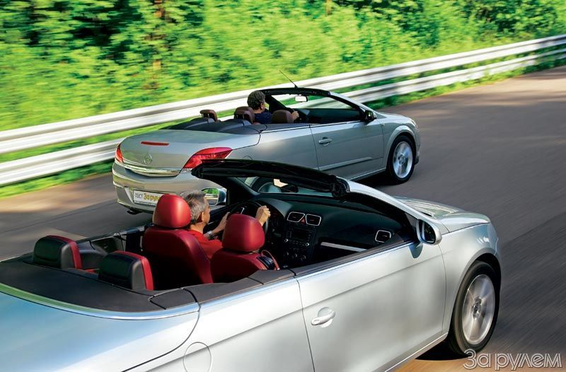

«Опель» и «Фольксваген» давно идут в ногу. Вот и теперь, почти одновременно выпустив модели с металлическим верхом, складывающимся примерно за 25 с, предлагают их российскому рынку. Впрочем, разница есть, и немалая. «Опель» оснащен 3-секционной крышей, у «Фольксвагена» она состоит из пяти частей. Верх «Эоса» носит название CSC — аббревиатура расшифровывается как coupe, sunroof, convertible. В отличие от «Астры», да и иных конкурентов, здесь есть сдвижной стеклянный люк длиной 0,6 и шириной 1,1 м. Блажь?

Что важнее всего для владельца кабриолета? По удобству складывания крыши машины практически равны, разве что у «Эоса» процесс можно осуществить только на стоящей машине. А вот климат в открытом салоне отличается существенно. В «Эосе» на городских скоростях меньше гуляет ветер. Вероятно, дело в том числе и в маленьких «плавниках», выезжающих из рамки ветрового стекла одновременно с открытием крыши. Со 110 км/ч нарастает аэродинамический свист. В «Астре» до 140 км/ч вполне можно ехать «топлесс», дальше появится гул в зоне задних форточек, но это уже ожидаемо.
Турбо-солярии
Интереснее другое: у обоих автомобилей в режиме кабрио на жестких неровностях вибрирует рамка ветрового стекла, причем в поперечном направлении. Особенно это заметно на «Опеле». Индикатор прыгучести — зеркало заднего вида, картинка в котором ежесекундно дрожит. Кстати, о рамке: в «Эосе» она расположена выше, под нее не надо подныривать и держать в поле зрения, чтобы не удариться при посадке. У «Астры» угол наклона стекла больше, а проем двери у’же. Контакт с углом, хоть и защищенным резиной, может оказаться весьма болезненным. Еще один камень в огород специалистов по эргономике: макушка высокого водителя «Опеля» оказывается почти на уровне с рамкой, ветер треплет кудри.

Принято думать, что управляемость купе и кабрио зависит от того, сложена крыша или нет. Логично: жесткость кузова закрытой машины выше. Довольно неожиданно эксперты отметили и разительное отличие в плавности хода. Без крыши обе машины мягче на пологих волнах дороги. Они словно обтекают асфальтовую твердь. Возможно, дело в развесовке, ведь уезжая в багажник, крыша больше нагружает заднюю ось и меняет соотношение масс.
Турбо-солярии
Стыки и швы чувствуют обе машины, подвески срабатывают на пробой при попытке игнорировать ямки. Но «Фольксваген» мягче и терпимее к дефектам дорожного полотна. С ростом скорости разница становится все заметнее, особенно если включить режим «спорт»: «Астра» становится почти невыносимо тряской.
