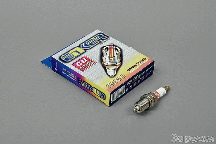

15-е место
ENKER SFE 65 CPR 11
Босния и Герцеговина, Черногория
Ориентировочная цена
(за 4 свечи) — 140 руб.
Указанная применяемость —
ВАЗ-2112
Зазор рекомендовано проверить — для ВАЗ указано 1,1 мм
Стабильность параметров низкая, понижения питающего напряжения боится — в общем, до лучших образцов еще далеко. Впрочем, цена приемлемая, так что свою нишу получит!
+ Невысокая цена, красивая полиграфия.
— Нестабильность параметров, невысокие моторные показатели.
