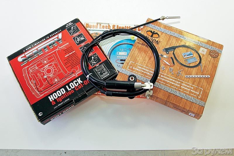

Для начала исследуем недорогие: FALCON HL-3.5R, SENTRY HOOD LOCK и SATURN HOOD LOCK. Фактически это одно и то же изделие, но в разных упаковках.
Методы вскрытия таких «охранников» на редкость просты. Окантовка крепежных отверстий замковой части корпуса, располагаемой в салоне, – это заклепки, соединяющие две половинки корпуса. Чтобы рассверлить их, понадобится от силы минута. Дальше корпус распадается на части, открывается доступ к тросу. Кстати, сам корпус сделан из металла, который можно строгать хоть ножом, а для высверливания в нем отверстия хватит секунды. Можно взломать эти «худ-локи» еще проще. Чуть согнуть оплетку троса, затем надпилить или надрезать ее, после чего вытащить отпирающий трос и открыть капот.
От дополнительной электрической блокировки проку мало. Трос и провод – в хлипких оболочках, а корпус и личинки можно сломать, как мы отметили, за считанные секунды.
