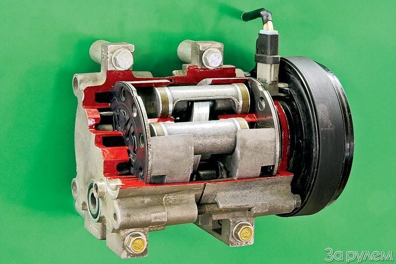

Сердце кондиционера – компрессор. Бывают лопастные, спиральные, поршневые агрегаты – с постоянной и переменной производительностью. Компрессор обычно закреплен в нижней части блока цилиндров двигателя и приводится от шкива коленвала поликлиновым ремнем.
Самые распространенные – поршневые компрессоры, часто с пятью, семью, десятью цилиндрами. Очень эффективны, но требовательны к чистоте хладагента не меньше, чем поршневой двигатель к чистоте воздуха и топлива. Поршневая конструкция не терпит жидкого хладоносителя – гидроудар сразу ломает детали. Но и лопастной компрессор на перекачку жидкости не рассчитан.
