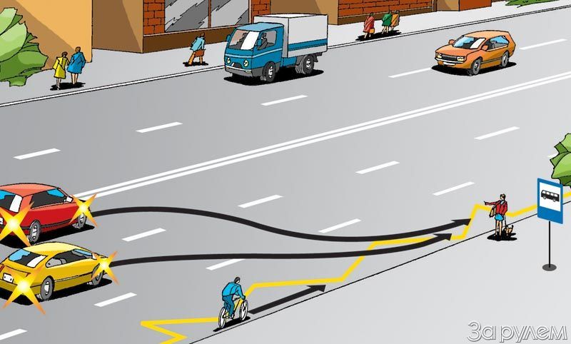

I. Водитель красного автомобиля собирается подобрать пассажира. Разрешают ли Правила такой маневр?
1 – да
2 – да, после того как уступит дорогу желтому автомобилю
3 – да, после того как уступит дорогу желтому автомобилю и велосипеду
4 – нет
