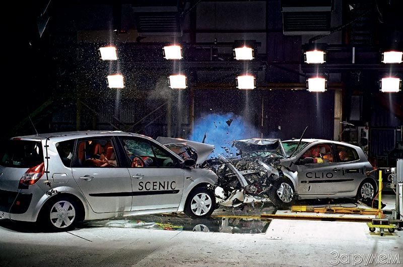

Первые подобные испытания выглядели так: два одинаковых автомобиля-камикадзе сближались со скоростью 55 км/ч каждый. Подопытных сталкивали лоб в лоб, со смещением до 50%. Сейчас оппоненты далеко не всегда одноклассники. «Вольво» уже не раз сводила в поединке борцов разных весовых категорий, например, седан S40 и вседорожник XC90. Подобное проводила и компания «Рено», сталкивая легкий «Клио» и мини-вэн «Сценик». Кстати, такие дуэли устраивают даже производители квадрициклов – французская JDM испытывала своего малыша «Альбиция» в схватке с «Рено-Твинго». Ни дать ни взять, история про Давида и Голиафа! Только в результате выжить должны оба экипажа.
