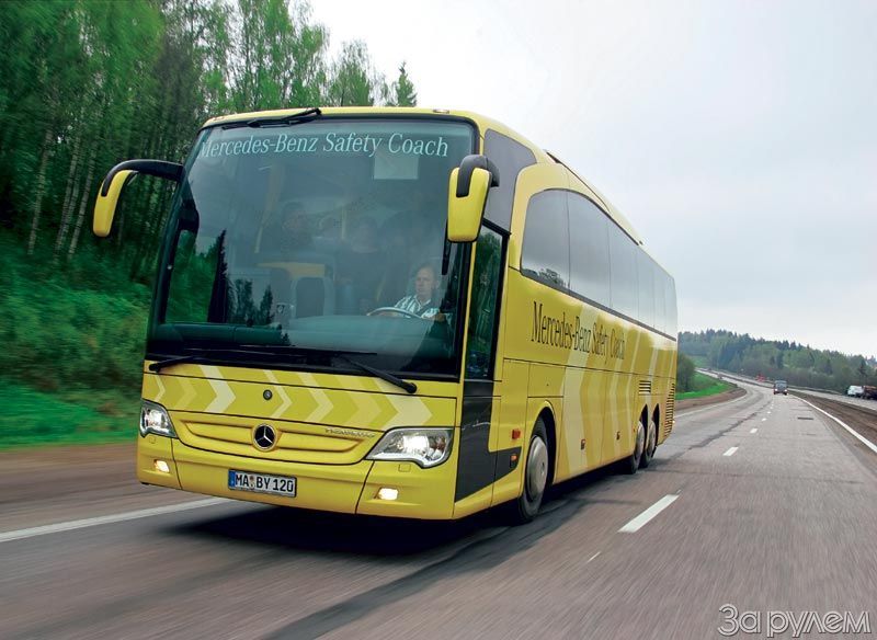

Сколько-сколько? Тринадцать метров, двадцать четыре тонны и почти полтысячи лошадиных сил? Ни за что бы не поверил, что всем этим можно так легко управлять, если бы сам не сидел за рулем. Шестнадцатилитровая «восьмерка» легко разгоняет здоровенный желтый автобус, перебирая через одну дюжину передач «зэтэфовского» автомата. Заявленную максимальную скорость 155 км/ч проверить не пришлось, но готов поверить – судя по динамике и запасу тяги, так оно и есть. Хороша эргономика водительского места – небольшой толстый бублик удобно лежит в руках, управление легкое и чувствительное.
Расстояние до впереди идущей машины для системы контроля сближения ART выставляется поворотным кольцом на правом подрулевом переключателе. Штатный индикатор на приборной панели снимает демонстрационная камера, на стойке – ее дисплей.
БЕЗОПАСНОСТИ МНОГО НЕ БЫВАЕТ
Идущий впереди грузовик сбросил скорость – до него всего пара десятков метров, и нога уже повисла над педалью тормоза, но автобус начал замедляться самостоятельно. Однако не настолько интенсивно, как грузовик – тут же заверещал зуммер, замигал тревожный сигнал. Вот теперь моя очередь давить на тормоз...
Включен сигнал «Опасное сближение!». Расстояние до грузовика 11 м и оно продолжает уменьшаться – автоматического торможения с 20-процентной эффективностью не хватает. Пора тормозить «вножную»...
Именно так работает система контроля сближения ART (Proximity Control, опция, 5 тыс. евро) на туристическом автобусе «Мерседес-Бенц Травего М». Когда автобус идет на круиз-контроле, спрятанный под пластиковой эмблемой радар каждые 50 миллисекунд сканирует дорогу на расстоянии 150 м. Если в поле его зрения попадает догоняемая машина, сближение продолжается лишь до установленной водителем дистанции, которая затем и поддерживается. Возможный диапазон – от 40 до 100% в метрах от численного значения скорости в км/ч. То есть, скажем, если «лидер» идет 80 км/ч и заданы 70%, система ART будет поддерживать дистанцию 56 м. Когда передняя машина увеличивает скорость, разгоняется и автобус, пока не достигнет заданной на круиз-контроле. Когда уменьшает, автобус тормозит с замедлением до 20% от максимального – такой уровень выбран из соображений комфорта, у пассажиров при этом не должно расплескаться кофе. Если же дистанция продолжает опасно сокращаться, включается сигнализация, побуждая водителя к активным действиям. А уж в его распоряжении дисковые тормоза на всех колесах, устройство дотормаживания Break Assist, системы антиблокировочная ABS и стабилизации ESP.

Удалось опробовать и еще одну инновацию – систему слежения за разметкой SPA (Lane Assist). Специальная камера внизу лобового стекла просматривает дорогу впереди и определяет наличие по бокам контрастной разметки – не важно, сплошной или прерывистой. Если автобус наезжает на линию при выключенном сигнале поворота, в сиденье водителя с соответствующей стороны пробудится вибрационное устройство. После трех прерывистых сигналов оно выключается – значит, перестроение было произведено намеренно. Система слежения предназначена для шоссе и, чтобы не отвлекать водителя лишним жужжанием в городе, отключается на скорости меньше 70 км/ч. Хорошая штука, но в России эта опция за 4 тыс. евро, скорее всего, не будет востребована – где ж на нее столько разметки напастись?

Не стало исключением и автобусное подразделение «ЕвоБус» компании «Даймлер-Крайслер» – вслед за моделью «Туризмо» в прошлом году в Турцию перенесено и производство флагмана «Мерседес-Травего». Однако налаживать на новом месте выпуск модели образца 1999 г. (ЗР, 2005, № 3) не стали. При сохранении общего силуэта с характерными передними стойками обновленная версия стала чуть длиннее, имеет иное оформление носа и кормы, другую светотехнику. Пол и люки багажного отсека стали алюминиевыми, а вот водительская дверь за ненадобностью исчезла. Демонстрируя работу хитрых систем безопасности, специальный желтый автобус – Safety Coach теперь колесит по разным странам.
Как и предшественник, автобус представлен сразу в трех модификациях: двенадцатиметровый двухосный «Травего» (15RHD), тринадцатиметровый трехосный «Травего М» (16RHD) – на таком как раз и довелось прокатиться – и четырнадцатиметровый трехосный «Травего L» (17RHD). Третья поддерживающая ось управляемая, но на скорости выше 30 км/ч для безопасности она фиксируется неподвижно. Кроме того, пневмоподвеска позволяет ее полностью разгрузить, увеличив сцепной вес средней ведущей оси, например, на скользком подъеме. Достоинство трехосных модификаций – 24 т разрешенной максимальной массы против 18 т у двухосной, что полностью снимает ограничение по весу багажа у пассажиров.
