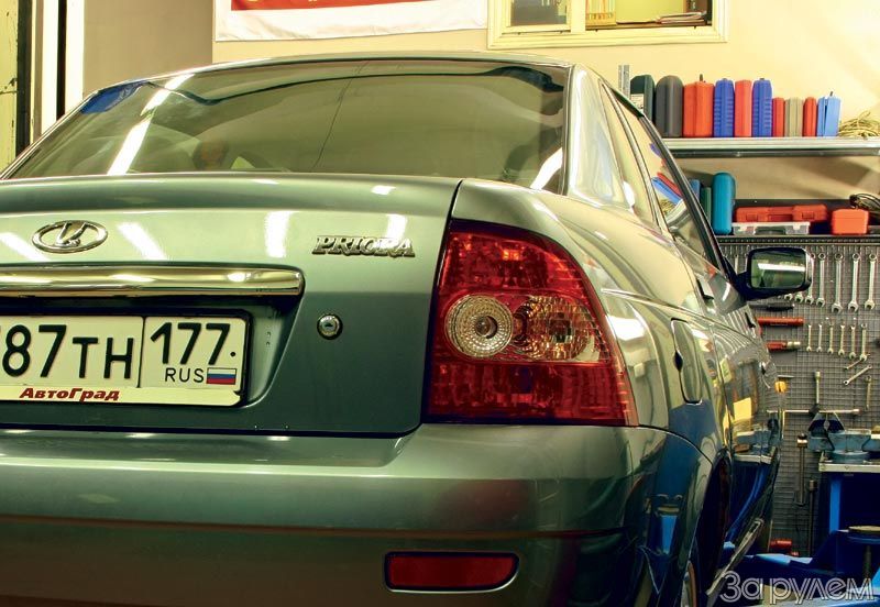

[/caption]Задние фонари для замены ламп, увы, надо снимать - как и на первенце ВАЗа. Для этого отстегиваем «липучку» на клапане обивки багажника и отворачиваем три гайки-барашка. К той, что ближе к крылу, пробраться несложно, а вот пару у проема крышки крутить неудобно -отверстие в обивке маловато, поэтому руку приходится выворачивать чуть ли не наизнанку. Мириться, конечно, можно, вот только грубая шерсть торца обивки норовит «вскрыть вены», поэтому работаем в длинных перчатках или в одежде «спустя рукава».

Затем отводим фонарь назад по оси авто, но очень аккуратно, чтобы не стряхнуть со шпилек и не потерять резиновые шайбы - без них в боковой нише багажника со временем нальется водоем. Дабы забыть о проблеме раз и навсегда, нелишне приклеить шайбы к корпусу. Почему на ВАЗе этого не предусмотрели? Впрочем, нет худа без добра: подбором толщины шайб поверхности прилегания фонаря легко вывести «в ноль», что мы попутно проделали с правым, который был утоплен относительно крышки багажника.

Если после замены ламп в заднем фонаре в багажник проникает вода, то, вероятнее всего, потерялись уплотнительные резинки, надетые на шпильки (одна из них показана стрелкой).
