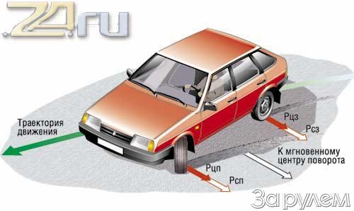

Ну а между крайностями - разные промежуточные ситуации. Например, при буксовании в повороте тяговые силы "Самары" направлены к его центру гораздо круче, чем диктует траектория движения (левый верхний рисунок).
А теперь - вопросы на сообразительность. Что произойдет, если эти силы резко снизятся? Правильно, машина пойдет по более плавной дуге. А исчезнут? Пойдет по прямой. Исчезнут только на задней оси? Передок по-прежнему поворачивает, а корма соскальзывает по прямой. Занос! А наоборот? Когда скользят по прямой передние, а задние - еще держатся на дуге? Снос передка...
