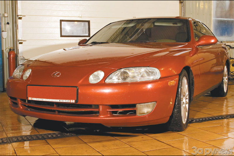

Lexus SС 300
Гранд-турер Lexus SC 90-х годов, ориентированный на американский рынок, как и его аналог Toyota Soarer, предназначенный для Японии, – редкие гости на столичных дорогах. В Москве их наберется от силы пара десятков. Но даже среди них есть уникумы. Например, этот темно-красный SC 300. Снаружи он почти стандартный, но не дайте глазам обмануть вас. Главное скрыто внутри.

В прошлой жизни это был совершенно обычный Lexus SC 300 1992 года выпуска с волгоградской пропиской. Жилось ему в городе на Волге несладко, толком ремонтировать было некому и негде. Потихоньку SC 300 начал сыпаться, и хозяин продал его. Некогда скоростной гран-туризмо достался москвичу Александру, большому специалисту по «японцам». Увы, автомобиль не мог передвигаться самостоятельно и в столицу его повезли на эвакуаторе – прямиком в техцентр Japancars, где как раз и работает Александр. Хорошенько копнув Lexus, мастера заключили, что автомобиль требует серьезного ремонта, а лучше – агрегатной замены. Сохранились только кузов и «автомат». Однако поставить купе на ход специалисты фирмы согласились. Но тут планы владельца изменились.
