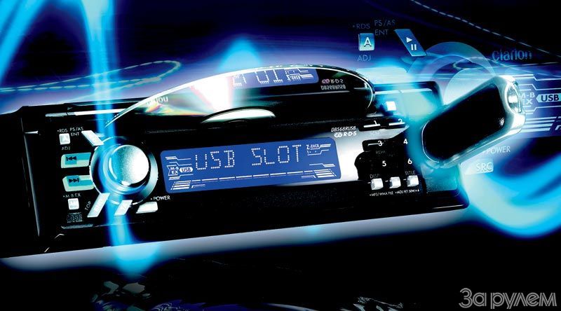

CLARION DB568RUSB
Ориентировочная цена: 5300 руб.
Лакированная черная рамка и эффектный внешний вид - с подобным дизайном модели Clarion среднего уровня выступают уже несколько лет. К качеству изготовления претензий, как всегда, нет, а компромиссы эргономики в угоду внешнему виду в данной модели минимальны. Дисплей - средних размеров, но информативная часть его невелика; на экране чересчур много небольших пиктограмм и «развлекательной» графики.
USB-порт деликатно прикрыт заглушкой-крышечкой. А дополнительный аудиовход AUX и вовсе расположен на тыльной стороне аппарата (а не на панели). Линейных выходов - 2 пары.
Тюнер, как и следовало ожидать, - без расширенного УКВ-диапазона, но с системой RDS и традиционно быстрой скоростью настройки. На прочтение CD-диска потребовалось 7 секунд, а вот c MP3 аппарат возится аж 17.
Одна из ключевых особенностей «Клариона»-разъем для подключения штатных ДУ автомобиля. С помощью интерфейсного кабеля (для каждой модели он - свой) к устройству можно подключить клавиши управления ДУ на руле. Есть в комплекте и привычный беспроводной пульт.
Настройки звучания обычные: регулировка высоких/низких частот, незамысловатый фирменный эквалайзер Z-Enhancer и система усиления баса Magna Bass. Звучание проработанное и живое.
+ Эффектный внешний вид, возможность подключения ДУ на руле.
- Скромные настройки звучания.
