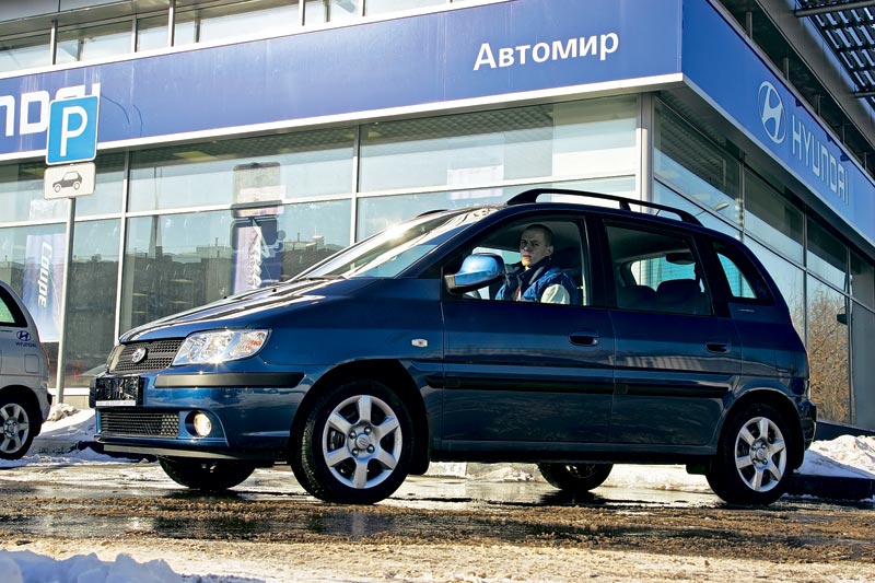

Среди одноклассников «Матрикс» выделяется сравнительно низкой ценой. На вторичном рынке за авто 2002 года нынче просят 300-313 тыс. руб. (1,6-1,8 л), а за трехлетки - 350-400 тысяч. Да и новые машины немногим дороже - от 423 тыс. рублей. Купить за эти деньги столько воздуха в салоне вряд ли еще удастся: другие иномарки или больше снаружи и дороже, или меньше изнутри. Корейцы весьма удачно скрестили компакт-вэн с платформой более крупной, но заметно более тесной «Элантры», а дизайнеры «Пининфарины» наделили короткий кузов с колесиками «в углах» неповторимым обликом.

Несмотря на «ложку дегтя», в целом авто довольно неплох. Вот и наш фотограф решился взять такой. Правда, «матриксы» теперь в Корее не делают - только в Турции (их VIN вместо КМН начинается с NLH), но что отрадно, лишь в этом вся разница.
