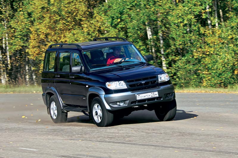

О многочисленных недостатках "Патриота" можно говорить до бесконечности, равно как нахваливать его проходимость и приспособленность к отечественным дорогам. И то и другое - правда. Однако непредсказуемое порой поведение автомобиля на дороге - жирный минус в оценке важнейшей дисциплины - безопасности. Стоит стрелке спидометра перевалить за 80 км/ч, появляются неприятные рыскания. Автомобиль чутко реагирует на мелкие неровности (не говоря уже о неглубоких асфальтовых колеях), настойчиво стремясь уйти на соседнюю полосу. Все время приходится подруливать, даже на прямой и ровной дороге. А если жизнь заставит резко крутануть рулем - берегись: УАЗ легко выходит из-под контроля, сразу становясь резким, вертлявым и к тому же вяло реагирующим на корректировку рулем. При этом усилитель старается вовсю, поэтому руль вращаешь как на тренажере -обратная связь отсутствует.

Испытания на полигоне подтвердили: поведение «Патриота» изменилось, причем это почувствовалось сразу, с первых минут общения. Словно по мановению волшебной палочки, он усмирил свой непредсказуемый нрав, превратившись в надежно управляемый автомобиль. Руль стал информативным, реакции - четкими и собранными, а поведение на дороге - понятным и прогнозируемым. Честно говоря, мы сами не ожидали подобного, ведь даже на высокой скорости управление все-дорожником теперь больше напоминает езду на обычном легковом автомобиле - настолько собранными и четкими оказались его отклики на движения рулевым колесом. Окончательный вердикт вынесла проверка на управляемость: УАЗ безошибочно выполнил все команды водителя, демонстрируя редкостное взаимопонимание. А предельная скорость переставки выросла с 81,2 до 84,4 км/ч!
