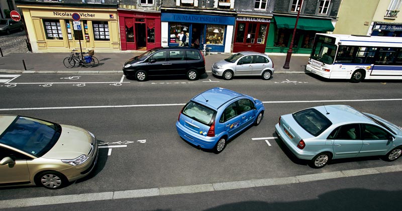

Что произойдет, если положить медузу на неровную поверхность? Она равномерно заполнит собой все впадинки. Подобным образом ведут себя и… некоторые автомобили. Вы медленно едете вдоль ряда припаркованных машин. В это время автоматика с помощью боковых ультразвуковых датчиков ищет просвет между ними. Как только она определяет, что места для нее достаточно, звучит зуммер: сюда можно причалить. Подобные устройства создали, в частности, компании «Бош» и «Хелла». Автоматика не только найдет свободное место и укажет оптимальную траекторию маневра, но и повернет руль на нужный угол – водителю останется лишь давить на педали.
До недавнего времени такие ассистенты встречались лишь на концепт-карах, например «Ситроен-С3 Сити Парк». Однако сейчас уже и некоторые серийные автомобили могут похвастать парковочной автоматикой. Например, в списке опций «Фольксвагена-Туран» есть PSA (parking steering assistant – помощник руления при парковке). Первое нажатие на кнопку с символом PSA включает по два ультразвуковых датчика с каждой стороны в режим поиска свободного места (скорость не должна превышать 30 км/ч). Чтобы припарковаться в один заход, необходим промежуток на 1,4 м длиннее автомобиля. Если все условия выполнены, на приборной панели загорается символ: можно останавливаться. Следующее действие – отпустить руль и педали (если машина с автоматом). И последнее – вовремя затормозить. В этом поможет миниатюрная видеокамера на заднем бампере.
