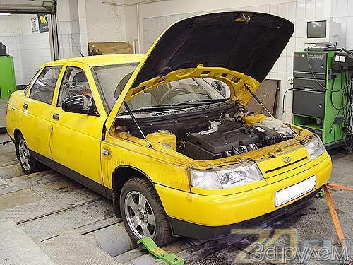

Специалисты тюнинг-центра "Билкон" протестировали несколько фильтров пониженного сопротивления (см. таблицу). Тестирование проводилось на мощностном стенде Bosch. Для чистоты эксперимента и объективности ради с каждым фильтром делали по два замера. Впрочем, особой разницы не было, так что в таблице мы указали результаты только первых попыток. За эталон приняли номинальную мощность автомобиля ВАЗ-21103 с 16-клапанным двигателем объемом 1500 куб. см. Все фильтры ставили под капот именно этой "десятки". Комплектация машины стандартная, пробег - 10500 км. С заводским фильтром сделали четыре замера. Средний результат - 71,6 кВт (или 94,11 л.с.) при 5320 об/мин. Скажем прямо - эта цифра удивила всех. Ожидали получить максимум 92 "лошади". Однако тольяттинские моторы бывают разными... Кроме того, нас интересовала не мощность как таковая, а ее изменение в зависимости от фильтра.
Что же касается других подопытных фильтров, то можем сразу сообщить: результаты были близки к ожидаемым. Да, в большинстве случаев фильтры пониженного сопротивления дают прирост мощности, но... около 6-9%. Большая прибавка оборачивается потерей мощности на "низах" и провалом в зоне около 5000 об/мин. Физически же обычный человек не в силах почувствовать разницу в мощности двигателя менее 5 л.с., а динамические характеристики с фильтром и без меняются совсем уж неуловимо. Так что потешить самолюбие могут скорее цифры на бумаге, чем реальность.
