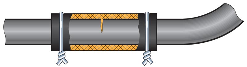

Были на сей счет и другие советы. «Если найдете за обочиной подходящий резиновый шланг, соедините им части трубы и плотно затяните хомутами либо проволокой» (рис. 3).
Изобретательный у нас народ: резина горюча – но на 30 верст ее, авось, хватит… А некоторые вспомнили о безопасной технологии, проверенной еще в советское время: «Нужно раздобыть стекло-ткань и обычный канцелярский клей («жидкое стекло»). Они негорючи. Пропитал ткань клеем, обмотал в несколько слоев место стыка, снаружи подкрепил проволокой – и можно мотор заводить».
