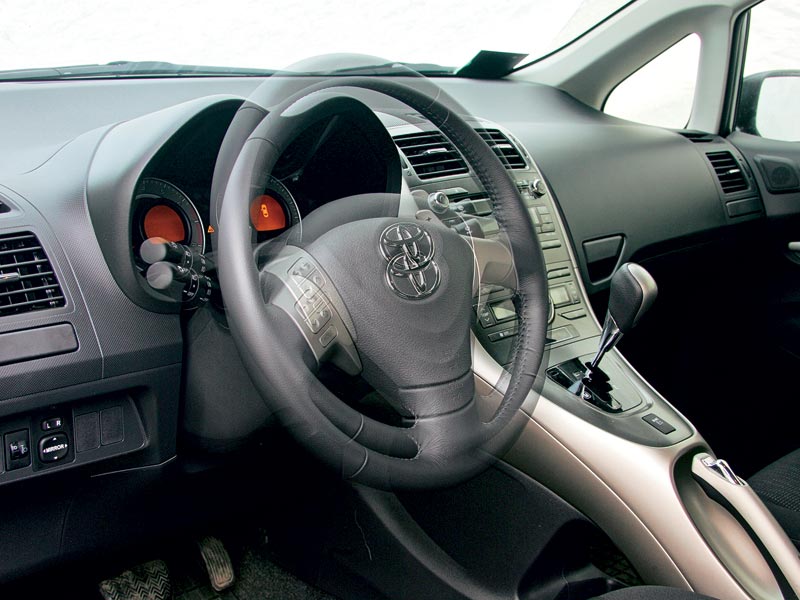

Отделанная кожей баранка куда приятнее на ощупь, к тому же меньше скользит в руках.
БЛИЖЕ К ТЕЛУ
Немалый вклад в безопасность вносят конструкция рулевого вала и колеса. Многозвенные ломаные валы давно не в диковинку, а вот регулировки по высоте и вылету встречаются не всегда. Первая гораздо важнее – помимо эргономического удобства, она позволяет правильно сориентировать встроенную в ступицу подушку безопасности относительно тела водителя. Устраиваясь за рулем, прочтите инструкцию!

Играет роль и сама баранка – кожаный обод, к примеру, скользит в руках меньше пластикового. Хороши также многофункциональные версии (так называемый «мультируль»), позволяющие управлять коробкой-автоматом, магнитолой и бортовым компьютером, не отрывая рук от руля, а глаз – от дороги. А вот количество спиц, особо подчеркиваемое в списках опций многими производителями, к безопасности отношения не имеет. И утверждения, будто бы трехспицевой руль, в отличие от всех остальных, «спортивный», – чистой воды реклама.
