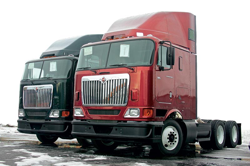

Бразильский завод – далеко не единственное предприятие International Truck and Engine Corporation. Кроме Южной Африки, такие же есть в Австралии, Новой Зеландии, Саудовской Аравии, на Тайване. Европы в этом списке нет: там хватает своих мощных производителей, да и покупатель требовательнее. Однако увеличивающийся диспаритет евро и доллара открывает для этих не самых современных, но надежных машин новые возможности. С января нынешнего года в Пушкино под Санкт-Петербургом компания «Гудвил», продающая подержанные грузовики из США, приступила к сборке тягачей «Интернешнл-9800» на арендованной площадке в 15 тыс. м2.
Низкая бразильская кабина Flat Roof имеет лишь одно спальное место, поэтому на «Гудвиле» разработали высокую надстройку со второй кроватью.

«Интернешнл-9800» имеет две модификации: SFA (Set-Forward Axle – смещенная вперед ось) с коротким передним свесом длиной 711 мм и SBA (Set-Back Axle – смещенная назад ось) со свесом 1350 мм. В Пушкино собирают только модификацию SBA: она лучше сочетается с вместительной «дальнобойной» кабиной. Правда, бразильские кабины хоть и длинные, но низкие – Flat-Roof, внутренней высотой полтора метра, с одним спальным местом. Поэтому на «Гудвиле» разработана высокая пластиковая надстройка, которая достанется примерно половине машин.

Отправляемые в Россию кабины отличает улучшенная теплоизоляция, интегрированная пневмоподвеска, иная облицовка радиатора и пластиковый, а не стальной бампер. Любопытно, что кабины собирают по авиационной технологии – из алюминиевых листов на заклепках, что дает высокую коррозионную стойкость и малую массу.
