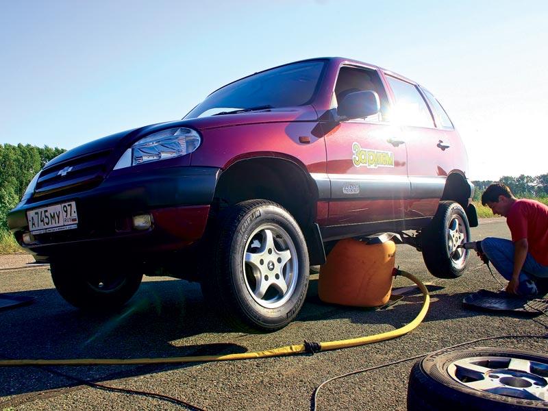

Мы выбрали самые популярные на рынке «вседорожные» (универсальные) шины отечественного производства и «вооружили» ими «Шевроле-Ниву».
Испытания провели по стандартной программе, отработанной в тестах летних легковых шин. Тестируемые покрышки не предназначены сугубо для бездорожья, ведь вседорожники, как правило, лишь иногда съезжают с асфальта. Дополнительная задача – определить, насколько это допустимо.
Сравним нашу «обувь» с новинкой «Мишлена» – шинами Latitude tour HP из семейства «4х4». Большие компании не часто выпускают новинки в маленьких размерах, а эта шина уже присутствует на рынке в самом популярном – 205/70R15. Именно поэтому принимаем ее за точку отсчета и пускаем вне зачета, поскольку цена явно выпадает из общего ряда.
В тесте участвует одна шина с «75-м» профилем. Это нижнекамская новинка, существующая только в размере 205/75R15, также допустимом для «Шевроле-Нивы».
Традиционные упражнения для летних легковых шин дополнили еще двумя. Замерили время разгона с 40 до 100 км/ч на IV передаче. Это показатель «раскручиваемости» шины при разгоне одновременно характеризует сопротивление качению, массу покрышки и момент инерции. Ввели экспертную оценку проходимости. Ее проводим на подъемах – грунтовом и покрытом травянистым ковром, в сухом и влажном состоянии.
Проверку уровня шума уже по ходу работы пришлось исключить. Мера вынужденная – гул агрегатов автомобиля начисто заглушает шум самих шин.
