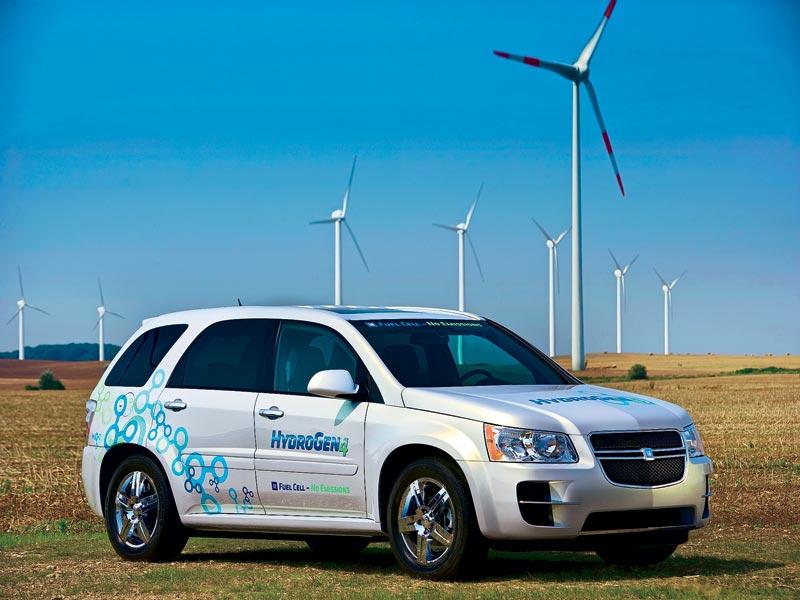

HydroGen4 – четвертый вариант авто на топливных элементах. Прототипы впервые построены большой серией – свыше 100! 4,2 кг сжатого до 70 МПа водорода хватает на 320 км экономичной езды. Можно разогнать двухтонную машину до 160 км/ч, а до 100 км/ч за 12 с.

«Хайдроджен 4» – четвертый этап в освоении топливных элементов «Дженерал моторс». На первом убедились, что конструкция работоспособна. На втором наработали опыт компоновки и управления сложной трансмиссией. На третьей серии занялись надежностью. На четвертой пришла пора адаптировать ездящий и приемлемо надежный прототип к малосерийному производству и экспериментальной эксплуатации. Планируют, что более сотни машин продемонстрируют преимущества «чистой энергии», работая в реальных условиях по всему миру. Десять авто задействуют в проекте CEP (Clean Energy Partnership – «Партнерство за чистую энергию») в Берлине.
HydroGen4 только внешне напоминает серийный «Сатурн-Вю»: его компоновка полностью отлична от бензинового. Под задним сиденьем и полом багажного отсека три композитных баллона для сжатого водорода, в середине базы – аккумуляторная батарея, в моторном отсек
Максималка – 160 км/ч, разгон до сотни – 12 секунд, запас хода на одной заправке 320 км, – характеристики машин четвертого поколения на топливных элементах позволяют эксплуатировать их в обычных условиях и вместе с тем понять проблемы, о которых прежде не задумывались. Цена и предложение водорода – уже не самая серьезная. Главная – стоимость одной только батареи топливных элементов многократно превышает цену обычного автомобиля!
