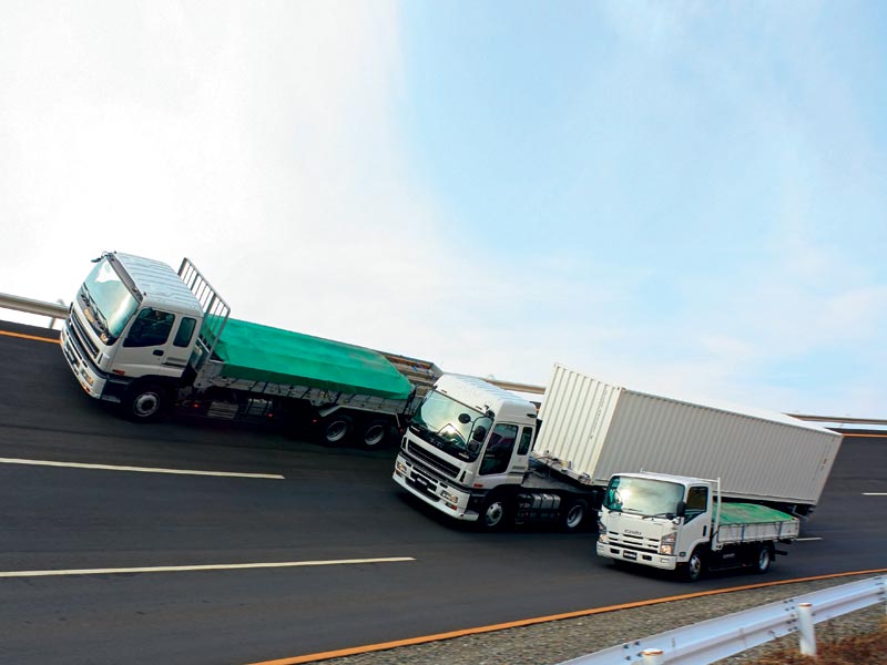

Автомобили «Исудзу» испытывают на полигоне WAcom, расположенном на пустынном острове Хоккайдо. Здесь воспроизведены самые различные дороги (бездорожье напоминает наши обычные проселки), а температура колеблется от – 30°С до + 35°С. Наклон верхней части пр
