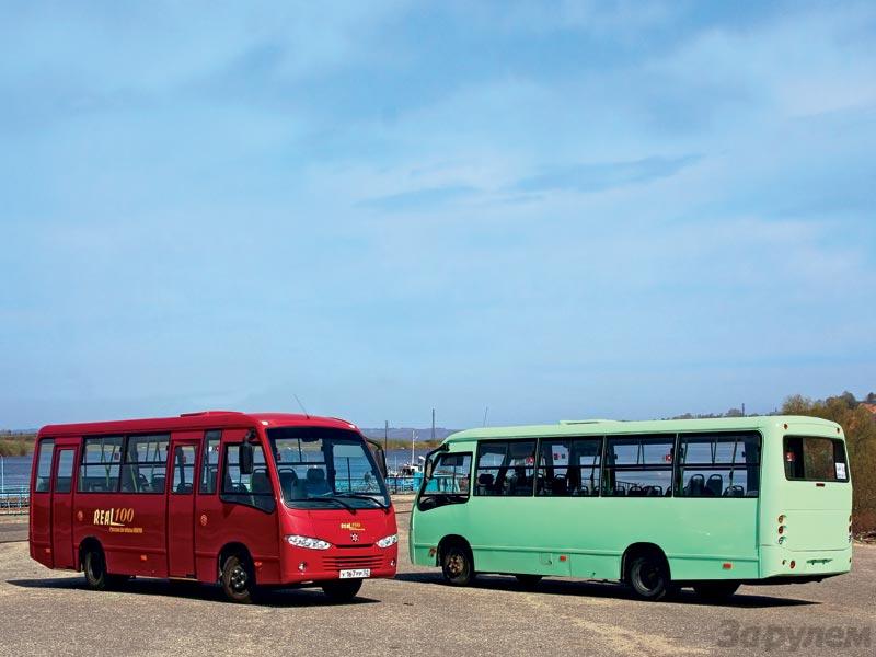

С «Реалом» удалось познакомиться поближе. Автобус построен на рамном шасси «Хендай», на котором также базируется «Каунти» (ЗР, 2007, № 2). Однако «Реал» на четверть метра выше и на 800 мм длиннее, что позволило без ущерба для вместимости расположить сзади вторую пассажирскую дверь вместо аварийного выхода.
Малый городской автобус «Реал» на шасси «Хёндай»: размеры 7880х2040х2885 мм, 22 сидячих места, полная вместимость 29 человек.
Конструкция «Реала» традиционна для автобусов на грузовом шасси: несущая рама в основании, к ней приварен стальной каркас кузова с передней и задней частями из стеклопластика. Нетрадиционно, пожалуй, лишь применение алюминия для боковых панелей и крыши. Впрочем, «крылатый металл» не дал ожидаемого выигрыша в массе, «Реал» оказался на 900 кг тяжелее стального «Каунти» – одна из причин, по которым здесь использован мощный турбодизель «Хёндай-D4DD» (3,9 л, 140 л.с., 376 Н.м).
Передняя панель и даже руль «Реала» такие же, как у «Хёндай-Каунти». Пробраться за руль через подиум моторного отсека сложно, так что вскоре слева появится водительская дверь.
Салон «Реала» высокий, но из-за двухметровой ширины в ряду здесь помещается лишь три кресла. На фото пригородная модификация с мягкими креслами.
Силовой агрегат, хотя и достаточно шумный, обеспечивает автобусу хорошую тяговооруженность и динамику. Управление удобное, четкое, единственный недостаток, на который посетует водитель, – для него нет отдельной двери слева. Учитывая высокий подиум моторного отсека, за руль пробраться совсем непросто.
Городская модификация отличается простыми пластиковыми креслами.
Впрочем, водительскую дверь все-таки обещают сделать. Появится и пригородная модификация с багажным отсеком в корме. Но главное – переход на шасси нижегородского «Валдая», опытная партия таких машин появится до конца года. Всего в нынешнем году намечено выпустить 800 «реалов»; цена в базовой комплектации – 1 млн. 380 тыс. руб.
