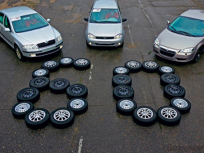

Шины с заставочного фото мы за 60 часов искатали почти «в ноль» – все 18 штук. Готовимся к очередной смене колес. Благодаря поддержке компаний «Мишлен» и «Амтел-Фредештайн», предоставивших колеса, мы уверенно чувствовали себя на трассе, а заодно провели р
