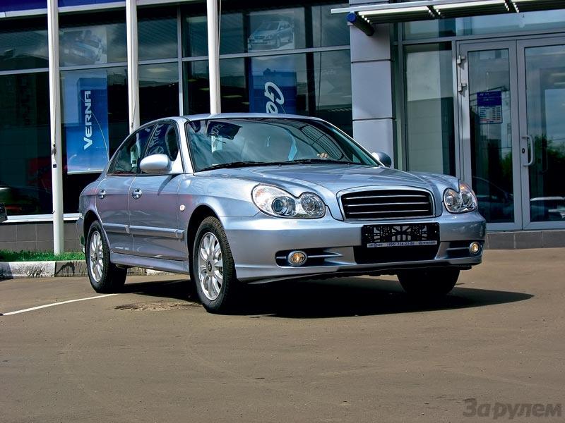

ДО роговизна конкурентов в D-классе объясняет популярность «Хёндай-Соната», в том числе модели пятого поколения с заводским индексом EF, о которой сегодня пойдет речь. За 527–725 тыс. рублей – столько в зависимости от комплектации просят за новый седан таганрогской сборки – не возьмешь ни «немца», ни «японца», разве только подержанного или праворульного. Бывшие в употреблении «сонаты» еще дешевле: выпуска 2002 года найдете и за 280 тысяч, а с правым рулем (их на части рынков именуют «Соника») – почти даром.
Кузов в плане безопасности сравнительно неплох для своих лет. Правда, «кубика» EuroNCAP он так и не коснулся – в Европе «сонаты» не прижились, зато американцы провели испытания сразу по двум методикам – NHTSA и IIHS, по результатам которых модель оказалась в твердых «середнячках» (в повторной серии подкачал боковой удар).
