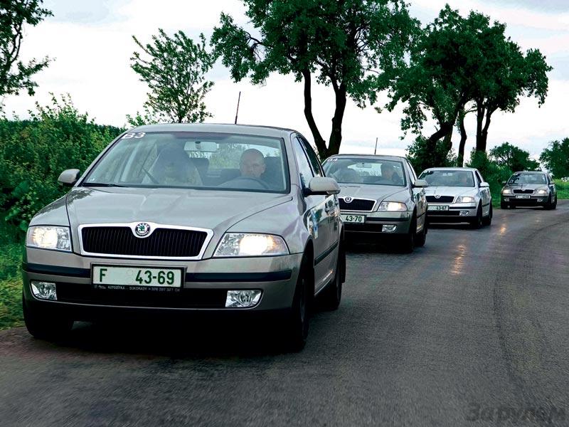

Большинство производителей определяют срок службы шин на стендах. Современная техника позволяет имитировать любые режимы – разгоны, торможения, движение с высокими скоростями и даже повороты. Стенд не зависит от погоды, застрахован от ошибок водителей и дорожных неожиданностей, может работать круглосуточно и без выходных. И все же стендовые испытания не позволяют определить реальный пробег шин до полного износа, поэтому периодически автомобили с опытными покрышками выезжают на дороги общего пользования. Конечно, это не свободное катание, такие испытания имеют свое название – «конвой».
Езда в конвое предполагает идентичность условий эксплуатации: темп движения, загрузку автомобиля, маршрут.
Ради объективности производители часто поручают подобные испытания независимым компаниям. «Мишлен», например, часто пользуется услугами специалистов TUV SUD – органа технического надзора и сертификации (см. «Нашу справку»).
Ресурсные испытания шин по заказу фирмы «Мишлен» в этот раз провел чешский филиал TUV SUD. Конечно, на автомобилях «Шкода».

Автомобилям и водителям присваивают порядковые номера. Это позволяет подконтрольно «тусовать» положение машин в конвое и водителей на них, чтобы исключить влияние субъективных факторов. Смен две – утренняя и вечерняя, по 250 км. Закончив цикл (2 тыс. км), колеса «передвигают» с машины на машину, причем так, как они стояли: каждое колесо «остается» на своем месте, поскольку в зачет идут показатели износа только передних покрышек – они стираются интенсивнее.

Каждая четверка движется колонной по дорогам общего пользования. Машины оборудованы приборами GPS для контроля скорости и маршрута, а также акселерометрами продольных и поперечных ускорений. За плечами водителей – курсы «пилотов конвоя», опыт мягкой равномерной езды без резких разгонов и торможений.
Для ускорения испытаний (повышения интенсивности износа) в каждую смену проводится несколько интенсивных торможений и скоростных кругов определенного радиуса (по часовой стрелке и против).
