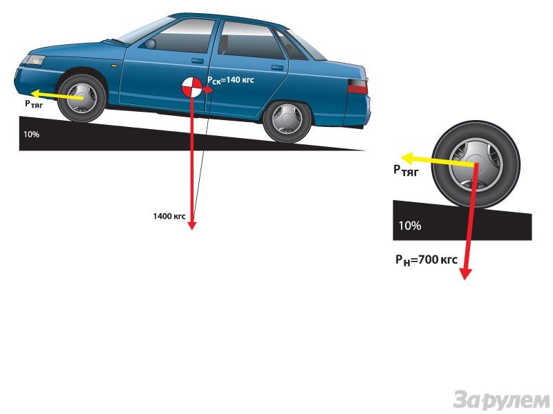

Однозначного решения у задачи нет. Даже с полным приводом не каждый выберется! Говорят же: «Чем круче джип, тем крепче его засадят! Многое зависит от конкретных обстоятельств, от машины, грунта, подъема дороги, а еще больше от опыта и сообразительности «водилы». Севший на брюхо танк выручали, привязав к гусеницам бревно. Подвинется на несколько метров – повторяли…» Увы, колеса автомобиля – не гусеницы танка, блокировать их палкой смешно. А без нее напомнит о себе дифференциал: «…он выравнивает крутящие моменты колес. Значит, когда одно «шлифует» в грязи, то и второе тянет так же слабо – попробуй-ка тронуться!» Разумеется, мы говорим о машине с приводом на одну ось, без хитрых блокировок, «трэкшн-контроля» и иных изысков. Пример: машину весом 1400 кгс на подъеме в 10% тянет назад сила 140 кгс. Значит, тяга ведущих колес должна быть не меньше. Но коэффициент сцепления шин мал – около 0,2–0,3, так что при нагрузке на них 700 кгс можно получить тягу лишь 140–210 кгс. Многие справедливо призывают «не допускать пробуксовки». Но это легко в теории, а когда машина то глохнет, то буксует – попробуй-ка нащупать золотую середину!
