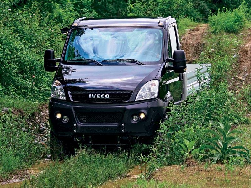

Спереди «Дейли 4х4» можно принять за грузовую «Газель» – тот же силуэт кабины и «разрез глаз», разве что чуть повыше. Зато в профиль этот грузовичок уже ни с чем не спутаешь – пузатые шины со стопроцентной высотой профиля подчеркивают его своеобразие.

Рычаг коробки передач по-модному торчит из панели приборов. Усилия на органах управления – «легковые». Машина идет очень мягко по любой дороге. В первую очередь в этом заслуга шин с высокой боковиной, хорошо гасящих удары на мелких и средних неровностях. При этом в кабине совсем тихо для полноприводника – ни рокот, ни вибрации дизелю не докучают. Но не для асфальта же создан этот автомобиль, потому вскоре сворачиваю на грунт. Вот родная стихия «Дейли»! Грузовичок очень маневрен. Обычно подобные машины с ведущим передком неповоротливы, а «Дейли», кажется, способен развернуться в один прием на крохотном пятачке.
Запаска, как у больших грузовиков – на лебедочке.
Крутящего момента мощного дизеля, подкрепленного раздатками и коробкой передач, хватает с избытком – грузовичок ползает вверх-вниз по пригоркам парка «Ламандрия» в окрестностях Турина, будто и не чувствуя 600 кг груза в кузове. А если перейти на самый низкий ряд, машина превращается в трактор, которому не страшны любые подъемы. При этом включать межколесные блокировки не понадобилось – хватило одной, межосевого дифференциала.
Даже по откровенному «мылу» машина легко поднимается на крутой склон и спускается вниз, маневрирует, четко слушаясь руля. Впрочем, это уже заслуга зубастых покрышек. Ясно, что запаса тяги здесь хватит и на тяжелый прицеп. Кстати, «Дейли» способен буксировать его массой до 3,5 тонны, если тот оборудован тормозами.
