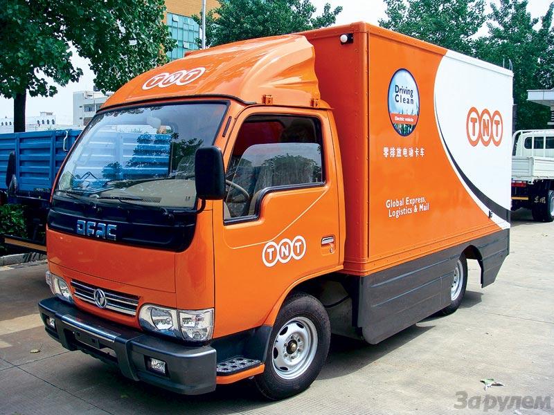

В Китае проходят испытания однотонных электромобилей «Донфен».
ЗЕЛЕНЫЙ ФЛОТ TNT
Один из крупнейших почтовых операторов экспресс-доставки – голландская компания «TNT Экспресс», реализуя глобальную программу защиты окружающей среды «Моя планета», частично заменяет свой автопарк «зелеными» развозными грузовиками. Так, в Индии, Голландии и Германии компания экспериментирует с машинами на биодизеле, биогазе, водороде, получаемых из воспроизводимых природных источников. В Австралии эксплуатируют десять грузовиков «Хино» с гибридными дизель-электрическими установками. Снижение эмиссии углекислого газа составляет 14% или 1600 кг в год на машину, еще заметнее – на 50% снижен выброс окиси азота. В китайском Вухане проходит испытания пара фургонов «Донфен» на электротяге: грузоподъемность одна тонна, максимальная скорость 80 км/ч, дальность хода 160–200 км.
