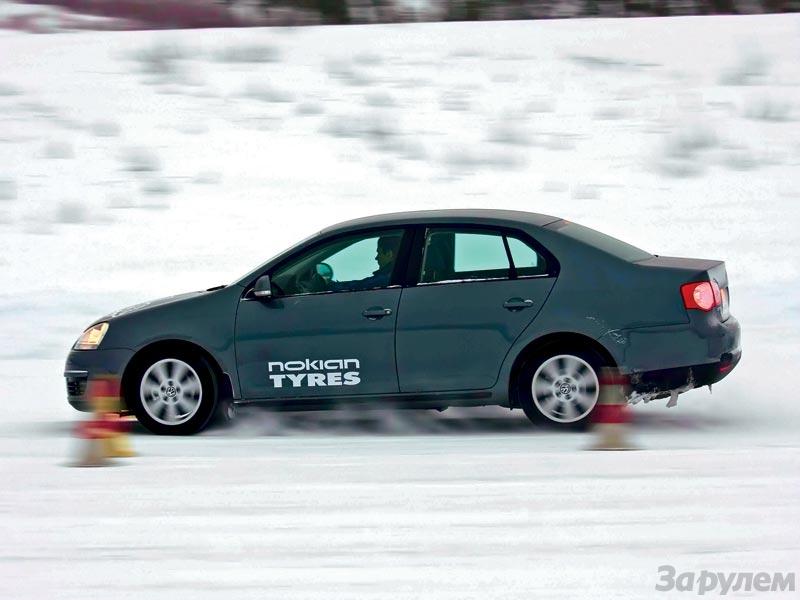

Проверка новых шин в двух версиях – легковой и SUV – проходила на дорогах Финляндии. Целый день журналисты на полно- и переднеприводных «фольксвагенах» утюжили заснеженные дороги и ледяную гладь озер Лапландии. В программе были даже лосиный тест с торможением на льду и укатанном снегу и движение по засыпанным снегом лесным дорогам. Шины всюду вели себя достойно. Уверенный разгон, эффективное торможение и хороший уровень проходимости – так можно охарактеризовать финскую новинку, причем в любом исполнении – легковом и вседорожном.
