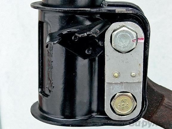

Другое приспособление (шаблон) помогает при замене передней амортизаторной стойки. Если автовладелец не жалуется на неправильные углы развала передних колес, то будет неразумно при установке новых стоек нарушать эти углы, а потом ехать к специалистам для регулировки. Воспользуйтесь показанным шаблоном, тогда углы развала останутся практически неизменными.
Показанное приспособление-шаблон помогает заменить амортизаторную стойку, практически исключая нарушение угла развала переднего колеса. Прежде чем отвернуть «развальный» болт, плотно надеваем шаблон на головки обоих болтов – и острым зубилом делаем на головке «развального» метку напротив метки на шаблоне. Теперь можно демонтировать стойку. Установив новую, регулировочный болт ставим в прежнее положение. Если работать добросовестно, угол развала останется практически тем же, что и со старой стойкой.

Шаблон изготовил из дюралевого проката, детали соединил заклепками. Диаметры отверстий тщательно подогнал к размерам головок болтов. Если болты на машине клиента изношены и предполагается их замена, то на «развальном» делаю метку – по этому же шаблону. Новый болт должен встать на место, как прежний.
