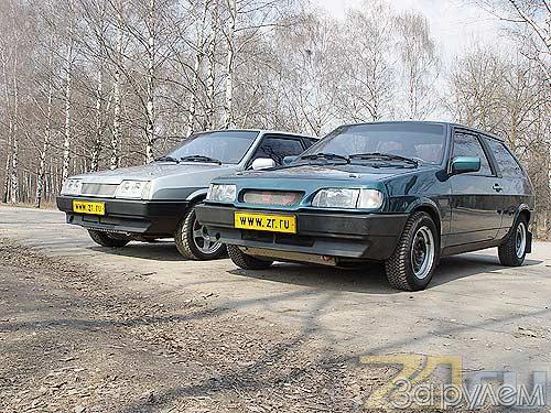

Это те самые "восьмерки".

Чел выглядит не так эффектно из-за цвета: он темно-зеленый, да и кузов постарше "мальчикового". Интересная деталь: от одного из прародителей двух веселых "восьмерок" Челу достался лючок бензобака, где на черном фоне скалит окровавленные клыки страшнющий котяра. На Мальчике тоже кое-что нарисовано...

Всех, кто видел машины, интересует оптика - явно не покупная. На зеленой стоят штатные фары и "газовские" белые поворотники. Все хозяйство прикрыто стеклопластиковой накладкой в стиле VW Passat B3 и решеткой радиатора из алюминиевой сетки. Крылья - укороченные "длинные", края капота закруглены. Поначалу все это Валерий делал на Мальчике, но свежие эксперименты заставили поменять детали. Все пошло Челу, по наследству. А на Мальчике теперь головная оптика из четырех фар Hella Micro DE.
