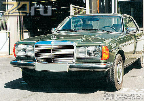

И почем нынче эта сладкая мечта? Как ни странно, вполне подъемна. При желании, терпении и везении на рынке можно найти Mercedes вовсе не времен Гражданской войны и даже не времен нэпа. Кузов W123 начала 80-х во вполне приличном состоянии можно оторвать за $4500–5000. Правда, надо быть готовым вложить в него немало денег, до $1000. Зато потом можно ездить долго-долго, наслаждаясь роскошью и комфортом – старички «немцы» исключительно долговечны.
