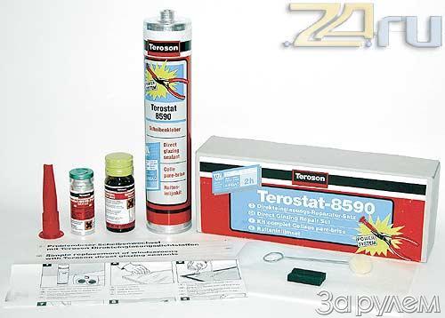

Между тем, как нам потом объяснили представители немецкой компании "Хенкель", которая экспортирует в нашу страну популярный клей, ремонт стекол - не та вещь, на которой стоит экономить. Немцы - народ дотошный и кладут в стандартную упаковку все только жизненно необходимое для долголетия вклеенных стекол. То есть нет никаких кажущихся нам "лишними" тюбиков. Фирменный (неподдельный) набор для вклейки стекол "Terostat-8590" включает в себя (см. иллюстрацию): клей-герметик в металлическом патроне объемом 310 мл, праймер "Terostat-8510" в металлическом 10-граммовом флаконе серебряного цвета с запаянной зеленой крышкой, очиститель для автомобильного стекла в 20-граммовом тонированном флаконе с желтой крышкой и защитным кольцом. К "жидкостям" прилагаются еще две резиновые подставки для установки стекол, салфетка из материала, не оставляющего ворса, круглый шерстяной аппликатор на металлическом держателе для нанесения праймера и пластиковая насадка с градуированной шкалой (для патрона с клеем). Все это запаковано в картонную коробку, в которую вложена еще и напечатанная на самоклеящейся бумаге инструкция по применению (на русском языке, разумеется).
Все этикетки, понятно, должны быть не ксероксного качества, а отпечатанными полиграфическим способом на тонкой глянцевой бумаге или пленке. К тому же на нижней части оборотной стороны этикеток прощупывается треугольник.
