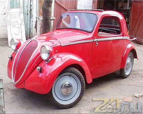

FIAT-500А 1936-го года выпуска (в Италии за маневренность и малые габариты его прозвали «тополино» - мышонок) к Валентину попал 18 лет назад. Несмотря на то, что тогда «мышонок» был моложе, выглядел он как больной на смертном одре: мотор коптил, кузов пестрел оспинами от грунтовок и красок в несколько слоев… Перечислить все недостающие детали было невозможно. Но лепные формы, присущие довоенным «европейцам», затмили все недостатки.

В начале 80-х над невзрачным, коптящим «мышонком» потешался весь двор. Сейчас у Валентина есть все детали конструктора под названием FIAT-500А. Начался процесс сборки, на который уйдет год или два. Теперь это уже предмет не насмешек, а зависти. И некоторых соседей так и тянет поцарапать аппетитный красный бок. Но коллекционера на финишной прямой такие мелочи уже не остановят. Он забудет их, как и большую часть своих бесконечных разъездов по стране за бензонасосами, тормозными колодками и еще Бог весть чем. От того времени осталось ощущение вечного поиска.

FIAT-500 А при кажущейся «игрушечности» выжимает на родном двигателе 85 км/ч. Он у «мышонка» четырехцилиндровый - в 30-е годы такие ставили только на большие машины. Но конструктор Данте Джакоза отказался от одно- и двухцилиндровых двигателей: плохую уравновешенность не искупали простота, небольшие габариты и дешевизна. Джакоза выбрал нелегкий путь: предельно уменьшил размеры двигателя, оставив при этом его «взрослую» суть. «Отпали» промежуточные опоры коленчатого вала. Пришлось отказаться и от водяных протоков между цилиндрами: их стенки срослись. Заданный рабочий объем (570 куб. см) получили за счет увеличения хода поршня. В итоге размеры двигателя (чугунный блок, алюминиевая головка) от шкива для привода вентилятора до заднего торца маховика составили всего 380 мм. Чтобы не занимать места в носовой части машины, радиатор поставили позади двигателя над поперечной рессорой. Бензобак занял место под капотом, аккурат над коленями водителя и пассажира. Поклажа в багажник загружалась изнутри кузова. Стекла в машине не подъемные, а раздвижные: нет стеклоподъемников и внутренних панелей дверей.
