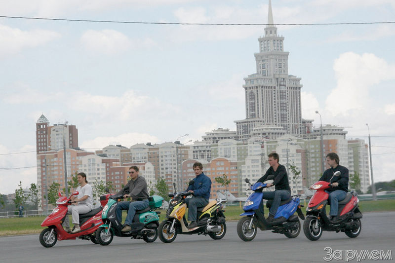

ПО ПЛАСТИКУ ВСТРЕЧАЮТ. Четверка 50-кубовых моделей – из ценовой группы «кому за 30» (в смысле тысяч рублей). Forsage чуть дешевле, но пусть будет – для сравнения. Все пять – «ударные» модели компаний, которые те сами предложили для теста. Место рождения общее – Китай. Опять-таки, кроме одной: TGB («Ти-Джи-Би») производят на Тайване. С этим скутерком читатель уже познакомился – см. тест в «Мото», № 6–2007. Но как поведет себя машинка в сравнении с другими? Оправдана ли ее самая высокая из тестируемой группы цена?
