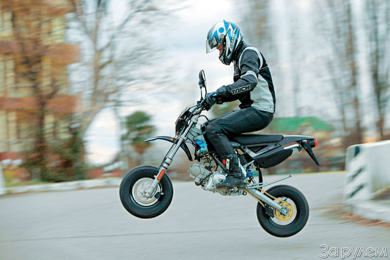

Слабый моторчик конечно расстроил... Я раскатал было губу погонять по улицам, по пляжу – чудо-технику тестировал ведь в Сочи. Не тут-то было! Городская езда прошла с позором! Для меня: когда на таком мотарде-карлике едет детина вроде меня, да еще и в полной экипировке, не рассмеется только мертвый. Мопед «не ехал», и приходилось стыдливо жаться к обочине, пропуская груженые КамАЗы и маршрутки, легко обгонявшие меня на подъеме. Свернул на пляж – намеревался сделать эффектные фотографии на фоне моря, заката и стайки симпатичных курортницѕ Увы, через три метра по крупной гальке Polini заглох. Завел его снова, попробовал продвигаться на повышенных оборотах – результат тот же. Пришлось слезть и, помогая газом, вытаскивать мотард из пляжного плена. Курортницы, до этого момента стрелявшие глазами в сторону фотографа, после оглушительного фиаско Polini как по команде отвернулись.
Зато звук!.. Как настоящий знаток мотосаунда, по достоинству оценил громкий среднечастотный выхлоп – так «поют» 1-цилиндровые 250-ки. Глушитель я не разбирал, но подозреваю, он почти пустой.
«Наверное, и не стоит многого требовать от недорогого детского мопеда», – подумал я и, поддав газу, непринужденно спрыгнул с высокого бордюра. Затем развернулся, переместил вес тела назад и легко взобрался обратно на тротуарѕ Следующие полчаса без остановки скакал по невысоким лесенкам малолюдной в несезон курортной столицы, по бордюрам и неровностям дорогиѕ Ходовая часть Polini XP4 Street, оказалось, не просто хороша – она великолепна! Длинноходные подвески, пухлые колесики, комбинированная хребтовая рама достаточной жесткости, в меру цепкие тормоза (стоппи исполняется на раз) – все это превращает езду на XP4 не просто в удовольствие, а интересную игру.
Качество пластика и сборки, скажу честно, низкое. Но было бы странно, если бы отделка здесь оказалась такой же дорогой, как на Aprilia, – ценник мопеда «потяжелел» бы на десяток, не меньше, тысяч рублей. Смутило другое: зачем-то инженеры Polini с одной стороны мопеда, под тонкой полосочкой бокового пластика спрятали аккумулятор, с другой – блок зажигания. Не для того ли, чтобы уничтожить обе детали при первом же сильном (не дай бог!) падении? Не знаю, оправдывает ли конструкторов то, что столь нетривиальной компоновкой они приподняли центр тяжести, за счет чего прибавили байку маневренности. Но ведь и утяжелили его – по-моему без электростартера и аккумулятора можно было прекрасно обойтись. Тем более, что мопеденыш заводится с первого пинка, а проворачивать поршень при помощи рычага кикстартера можно руками (даже детишки справятся с запуском мотора).
