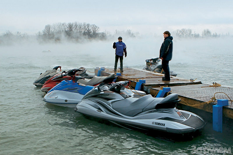

Картинка с приглашением от Yamaha Motor CIS поучаствовать в тест-драйве гидроциклов 2008 модельного года выглядела на экране монитора заманчиво – солнце, голубая гладь лагуны в каком-то тропическом раю, летящий по мелкой волне катер индивидуального наведенияѕ А за окном устойчивый ноль и низкоползущие тучи. Напевая «два счастливых дня будет у меня», читаю дальше: что время проведения – пик зимы, место проведения – г. Краснодар... Упс! Драматический эффект слишком силен. Некоторые считают, что если Краснодарский край небольшой частью находится в субтропической зоне, так зимы в нем теплые. На деле же, климат там скорее «суб», чем «тропический», и в декабре температура воздуха может запросто уйти в минус. Какие гидроциклы?! Малый ледокольный флот?.. Но я поторопился с выводами – читаю дальше: «Температура воды – 21–23°С». Это как понимать – специально подогревать будут? Точно, подогревает местная ТЭЦ, которая использует старое русло Кубани в качестве естественного холодильника для технической воды. В этой акватории мы и будем отжигать. Однако на всякий случай я перестраховался – взял свой личный проверенный гидрокостюм с толщиной материала 5,5 мм. О чем потом не пожалел.
Открытым оставался вопрос – как фотографировать. Если вода теплая, а воздух холодный – это же будет сплошной туман.
Действительность оправдала ожидания: температура воздуха – 0°С, снежинки совершают замысловатое путешествие к земле, туман над водой присутствует...

Устроители любезно предложили облачиться в фирменные «ямаховские» гидрокостюмы. Выглядят они недурно, но толщина материала в 3 мм – явно не по погоде. Натянул свой, а также обязательный спасательный жилет, боты, перчатки, неопреновый шлем.
В такой снаряге при температуре воды 24°С дайверы начинают мерзнуть через 40–50 минут после погружения. Здесь температура нижеѕ Новая вводная: в районе причала запрещено открывать гашетку на полную, потому что поднимаются высокие волны, бьют припаркованные к мосткам гидроциклы и смывают с мостков всех и вся.
