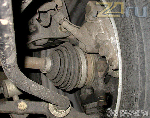

Часто можно увидеть такую картину: набив в шарнир ШРУС-4 «под завязку», слесарь старательно заполняет смазкой все свободное пространство в защитном чехле. Конечно, само стремление «смазать как следует» понятно. Но излишнее усердие порой приносит только вред. Зачем же нужны масляные ванны, полости в ступицах и прочие технологические «масляные карманы»?

Опытный автомобилист знает, что любые смазки, кроме специальной ШРУС-4, быстро и эффективно укоротят жизнь шарниру. К сожалению, купить подделку сегодня можно запросто... Но это совсем другая история. Мы-то говорим не о качестве, а о количестве. Итак, избыток смазки в корпусе шарнира не нужен. Он там попросту не работает. Для наружного шарнира вполне достаточно забивать смазку через отверстие во внутренней обойме до момента ее появления на шариках. Защитный чехол смазкой можно не заполнять.
Новый внутренний шарнир я смазываю так: обильно покрываю ШРУСом-4 беговые дорожки наружного корпуса по всей длине, а затем собираю шарнир. Прокачав и прокрутив после сборки шарнир во всех направлениях, убеждаюсь, что смазка распределилась равномерно, и ставлю на место чехол.
