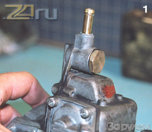

Перво-наперво проверяем сетчатый фильтр. Чтобы добраться до него, придется отвернуть латунную гайку (фото 1). Моем фильтр в ацетоне, продуваем его и ставим на место.
