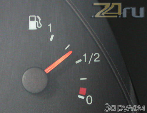

Лесенкой...
Лесенкой...
Часто причина неправильных показаний - неисправность поплавкового механизма. К примеру, утонувший по каким-то причинам поплавок будет указывать на то, что топлива нет. Заедающий механизм дает показания "лесенкой", а не плавно. Скажем, вы уже час едете будто бы с полным баком, затем вдруг стрелка прыгает - и вот уже пуста добрая четверть.
При неисправностях потенциометра, по которому скользит контакт от поплавка, могут быть искажения показаний: рывки, падение стрелки на ноль и т. п. Могут быть и нарушения электрической цепи, где пружина поджимает ось поплавка. Достаточно бывает чуть растянуть пружину или поставить другую, посильней, чтобы нормальная работа прибора восстановилась.
В вашем же случае поплавковый механизм вы заменили. Значит, самая вероятная причина - плохой контакт черного провода, соединяющего крышку механизма с "массой". Если зачистить ржавое соединение, показания снова станут правильными. Попробуйте - может, получится.
