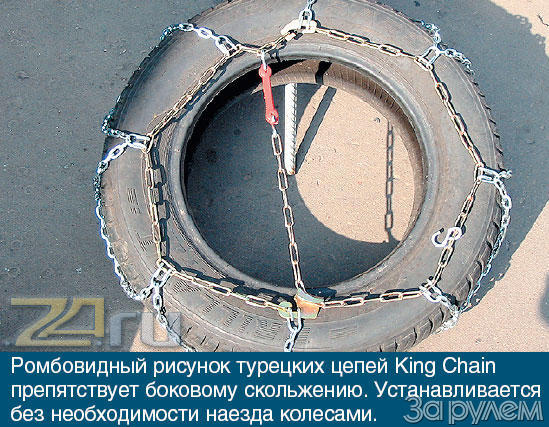

Отечественные цепи недороги, прочны и просто устанавливаются. Недостаток один: надевая, их надо расправить и наехать колесами. То есть надевать придется загодя. Импортные в подавляющем большинстве надеваются сбоку – можно их натянуть, уже засев. Выбирая цепь, обратите внимание на форму и размер звеньев. Четырехгранные легко срывают верхний слой земли и активно ее роют. Неопытный водитель может закопать машину по самые двери. Цепи со звеньями круглого сечения (как правило, отечественные) прощают ошибки, но и за грунт цепляются не так отчаянно. Их легче отмыть, легче установить, но натяжение получается слабым, значит, быстро не поедешь. Импорт монтируется в любом положении автомобиля, пружинные (или резиновые) компенсаторы отлично натягивают цепь, можно ехать побыстрей. Цепной гребень в центре уберегает машину от сносов.
