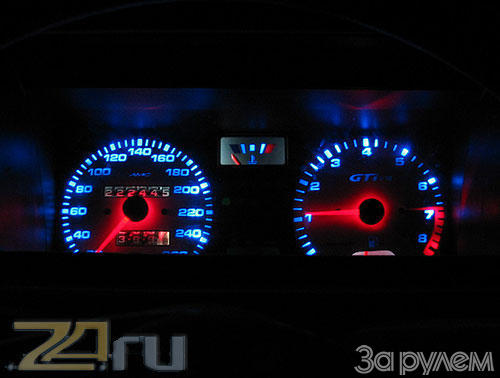

На наших иллюстрациях показаны варианты с разными цветами. А в принципе, фантазия не ограничена. И если хорошо подготовиться - можно переделать даже приборную панель.
