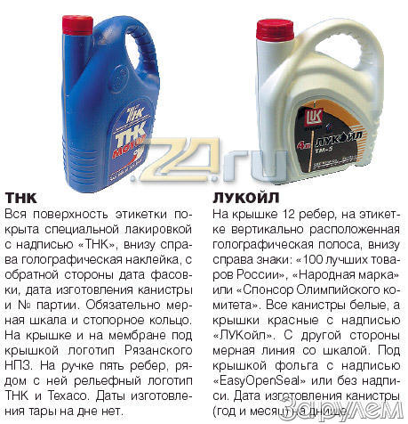

Добросовестные производители защищаются от подделок как могут - делают то, что трудно и дорого для подпольщика. В первую очередь - замысловатой формы канистру и защищенную этикетку.
Представители иностранных фирм от разъяснений уклонились. У них своя логика: "Обсуждать подделки, значит признать их существование и отпугнуть покупателя". Многие "русские иностранцы", которых пригласили 13 ноября на международную конференцию "Контрафактная продукция - проблемы и пути их решения", отказались даже прийти послушать. Что ж - понять можно: степеней защиты от подделок у них много, в России их масла подделывают реже, и объемы не те. В наших же заводах ситуация другая - порой тот же поставщик, что делает им тару, готов за премиальные поставить такую же кому угодно...
Все без исключения канистры популярных марок защищены стопорным кольцом. Разные типы масла иногда фасуют в канистры разных цветов (например, Shell), обозначают разного цвета этикетками (например, "Лукойл") или разноцветными крышками ("ТНК"). Фальсификат проще выявить, если дата производства нанесена на канистру, а дата фасовки масла - на этикетку. Это затрудняет жизнь поддельщикам: избежать несоответствий не так-то просто. Мерная шкала стала нормой. Сложная форма канистры - еще одна степень защиты.

Производители моторных масел старательно упорядочивают дилерские сети, попутно снабжая продавцов сертификатами. Как это ни грустно, такие сертификаты есть и у "придорожников". Откуда? Оттуда же, откуда и у нефтекомпаний - из типографий. Но чаще - из "ксерокса". Понятно, что настоящей чернильной печати тут нет. На "самогонщиков" работают не только люди с заводов пластмассовой тары: бывает еще, шлепают канистры где-то в подпольных цехах. Но посуда часто получается корявой и не всегда похожей на оригинал. Из-под "левой" крышки зачастую сочится масло.
Аккуратно же изготовленные экземпляры могут отличаться от нормальных только массой канистры и крышки. Простому покупателю с этих знаний проку никакого, да и как взвесить пустую канистру, когда в ней плещется масло? К счастью, нанести на канистру и на этикетку даты производства стоит недешево, потому на поддельных их порой просто нет. Не ленитесь, посмотрите на дату фасовки (на этикетке или на канистре) и дату выпуска канистры (на днище), если они, конечно, предусмотрены. Очевидно, что канистра не может быть выпущена после фасовки или болтаться где-то месяцами в ожидании, пока ее зальют маслом.
Не все использованные канистры попадают на свалку. Часть через сеть скупщиков оказывается в цехах "бодяжников". Там канистры заполняют неким маслом, запечатывают горловину, приделывают крышку, наклеивают новую этикетку. Если кустари старательные, то единственная надежда - на "липовую" дату фасовки.
