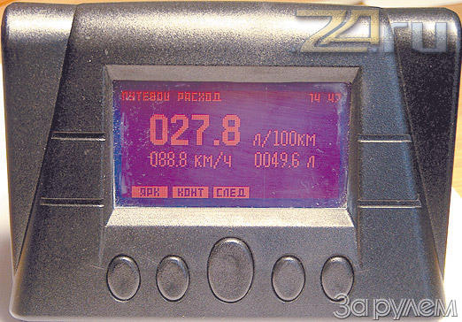

Это свежая разработка инженеров минской компании «Технотон». Самая простая модификация состоит из высокоточного датчика расхода топлива, коммутатора, терминала и компьютерной программы. Датчик расхода топлива устанавливается в топливную магистраль. Он подключается к коммутатору вместе со штатными датчиками – оборотов двигателя, скорости, уровня топлива – или тахографом. Данные поступают на информационный дисплей в кабине.
Информация о запасе хода поможет спланировать заправки. СКРТ сообщит и о том, сколько верст осталось позади, или о том, как долго трудится мотор. Периодически, раз в неделю или после каждого рейса, менеджер автопредприятия проверяет эти данные. Предположим, водитель по дороге заехал к маме, а потом продал немного горючего. СКРТ выявит несоответствие, и отвертеться будет непросто, так как все показатели задокументированы. Анализ данных на ПК позволяет выявить и неисправности, например поломку датчика или непомерный аппетит мотора. Наиболее емко систему характеризует предупреждение из инструкции: «...внедрение СКРТ может встречать сопротивление со стороны некоторых лиц, имеющих свой интерес на махинациях с топливом, чеками и т.д.» Минчане настоятельно рекомендуют стимулировать водителей премиями за экономию топлива – окупится.
