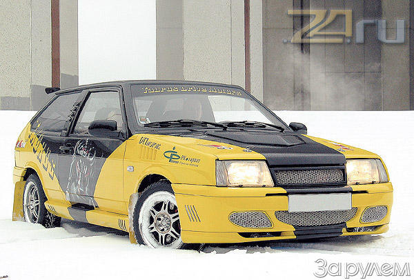

В качестве объекта для творчества выбрали обыкновенный ВАЗ-21083. Это самая популярная модель в российском тюнинге, так что есть с чем сравнивать. А липчане составили довольно оригинальную композицию.
По документам «восьмерка» выпущена в 1994 году. Тем не менее на ней бесполезно искать даже точки ржавчины – все навесное железо абсолютно новое, к тому же прекрасно покрашенное. Именно внешность – самое интересное в автомобиле. Она гипнотически притягивает внимание. Желто-черный кузов, аэрография и аппликации по бортам, необычный обвес... Впрочем, еще в середине лета она была другой, попроще, но на летном поле Тушина тоже неплохо выделялась, даже в окружении тюнинговых автомобилей.
