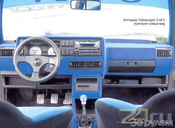

Специалисты фирмы Coolcar утверждают, что при развитом воображении с помощью такой технологии с автомобилем можно делать просто невероятные вещи. В общем-то да: ведь флокировать можно почти все - металл, пластик, ткань, кожу, стекло, бумагу, дерево... А если варьировать длину флока - короткие и длинные ворсинки (от 0,5 мм до 2,0 мм), разные цвета (несколько базовых, которые могут смешиваються), рисунки, наносимые тиснением, и сами способы нанесения? Грандиозный простор для фантазии! Еще можно придать рельеф клеящему составу. В итоге рельефной получится и мягкая поверхность.
Мастера Coolcar применяют швейцарский миллиметровый флок, считая его самым подходящим для тюнинга автомобильных салонов: в отличие от слишком короткого он действительно декорирует поверхность, в отличие от длинного терпим к пыли, не втирается и не такой жесткий на ощупь. Если ворсом обработать панели, не подверженные механическому воздействию - потолок, обшивки стоек лобового стекла, дверные карты, верхнюю часть торпедо - они сохранятся в первозданном виде не менее пяти лет.
Есть особенности сушки деталей автомобильного интерьера - здесь требуются особые сушильные камеры, особые температурные режимы. Хотя в принципе флокированные поверхности можно сушить и на открытом воздухе в течение трех суток. Но тогда снизится прочность покрытия.
Фирма открылась совсем недавно, несколько месяцев тому назад. Мастера успели "отфлокировать" с десяток машин, в основном российские модели. Понятно: технология проста и позволяет облагородить интерьер при минимальных затратах (стоимость обработки салона гольф-класса от пола до потолка - около 500 у. е.). Кроме того, нашемаркам не помешает дополнительная шумоизоляция. Мы сами убедились, что флокированная "высокая" панель ВАЗ-2109 скрипит гораздо меньше штатной. Впрочем, какая-то часть шума "ушла" из-за правильного монтажа деталей (тщательность в работе мастера фирмы считают своей "визитной карточкой"). И еще - пушистая панель больше не дает бликующих отражений на лобовом стекле.
Скептики могут заметить, что подобное покрытие непрактично. Дескать, постепенно ворсинки будут собирать пыль, а разлитую техническую жидкость (тосол или моторное масло) уж точно ничем не ототрешь. Представители компании утверждают обратное - флок не притягивает пыль и легко моется. Чистить его достаточно один раз в несколько недель пылесосом или щеткой с длинной щетиной. Для дополнительной страховки можно обработать антистатиком. Владельцы же мебели с одноименной обивкой прекрасно знают: с нее можно отчистить без следа любую грязь, масло, краску - был бы растворитель.
